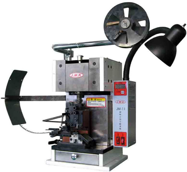

淺談全自動(dòng)端子機(jī)的使用注意事項(xiàng)
  很多人都知道全自動(dòng)端子機(jī)的特性和功能,它在我們的日常生活中可以說是應(yīng)用十分的廣泛。它可是采用電腦數(shù)控調(diào)試,在切割線長(zhǎng)度、助焊劑深度和沾錫深度,均可實(shí)現(xiàn)觸摸屏數(shù)字化操作。很多人都不止怎么去操作,在操作的時(shí)候要注意哪些事項(xiàng)呢?下面由小編為大家來講解一下全自動(dòng)端子機(jī)的使用注意事項(xiàng)吧。
全自動(dòng)端子機(jī)
  1.在使用全自動(dòng)端子機(jī)的時(shí)候,需要注意機(jī)器的內(nèi)外機(jī)內(nèi)是否有明顯的異常聲音。若是有的話,則必須暫時(shí)停止機(jī)器的操作以及運(yùn)行。
  2.正確打開機(jī)器的開關(guān),如果正確的話,將會(huì)顯示全自動(dòng)端子機(jī)的電源指示燈時(shí)正確的。
  3.在使用之前一定要進(jìn)行預(yù)熱處理。若是涉及到全自動(dòng)端子機(jī)的頻繁切換開關(guān)時(shí),預(yù)熱操作一旦打開就不能直接投入到生產(chǎn)的操作中。
  以上便是小編為大家總結(jié)的內(nèi)容,希望對(duì)你有所幫助。
全自動(dòng)端子機(jī)的使用注意事項(xiàng)②
  隨著電子產(chǎn)品的不斷發(fā)展,電線的需求不斷的增加,為了滿足大眾對(duì)于電線的需求,全自動(dòng)端子機(jī)可以說是應(yīng)運(yùn)而生。那么我們使用全自動(dòng)端子機(jī)時(shí)需要謹(jǐn)記的注意事項(xiàng)有什么呢?下面由全自動(dòng)端子機(jī)廠家的小編為大家進(jìn)行詳細(xì)地介紹吧。   使用全自動(dòng)端子機(jī)要注意哪些事項(xiàng)?   1、假如你發(fā)現(xiàn)端子機(jī)電線移動(dòng)到一個(gè)位置后,每根導(dǎo)線的停留位置不穩(wěn)定,那就說明端子機(jī)的履帶傳輸送速度太快。此時(shí),我們可以調(diào)低履帶的傳送速度,那么可以怎么做呢?方法是擰松氣缸上的速度閥的鎖緊螺母,順時(shí)針旋動(dòng)調(diào)速閥桿...
