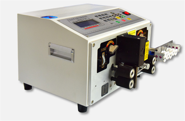

剝線機(jī)由于線徑的大小、材質(zhì)和成分不同,其種類也有許多不同。剝線在操作時要注意,首先將需要剝皮的線束通過進(jìn)線孔穿入進(jìn)線輪,然后按“進(jìn)線”,進(jìn)線輪轉(zhuǎn)動輸線;然后根據(jù)線束材質(zhì)、粗細(xì),設(shè)定合適的切刀、滾輪和剝皮速度。要知道謹(jǐn)慎行事總不會有錯著。
使用剝線機(jī)時,有時會出現(xiàn)切線不正的情況,主要原因可概括為:壓線輪打滑;壓線輪未壓緊;剝線機(jī)內(nèi)部同步輪螺絲松動;剝線機(jī)內(nèi)部同步帶磨損;壓線輪螺釘松動導(dǎo)致沒壓緊;電機(jī)與同步輪的螺釘松動;電機(jī)驅(qū)動器出現(xiàn)故障。只需根據(jù)上述情況依次進(jìn)行排查,或聯(lián)系設(shè)備供應(yīng)商,盡快進(jìn)行維修即可。

在日常生活中,大家在使用全自動電腦剝線機(jī)時,有可能需要裁線的情況,今天小編就來簡要分析一下剝線機(jī)裁線不能裁準(zhǔn)的幾點(diǎn)原因。 剝線機(jī)裁線裁不準(zhǔn)的主要原因: 壓線輪打滑;壓線輪沒有壓緊;剝線機(jī)內(nèi)部同步輪螺絲松動;剝線機(jī)內(nèi)部同步帶磨損;壓線輪螺絲松動導(dǎo)致沒壓緊;電機(jī)與同步輪連接的螺絲松動;電機(jī)驅(qū)動器出現(xiàn)故障。除了這些原因之外,還有可能是因為剝線機(jī)自身性能的原因,如設(shè)定的長度太長導(dǎo)致的誤差,或在多段剝皮時,間距太長、線附著力太大、段數(shù)太多等等原因,造成的剝皮長度不...
