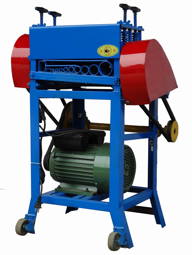

剝線機(jī)換刀校刀正確操作步驟
剝線機(jī)是目前機(jī)械工業(yè)中應(yīng)用最廣泛的機(jī)械,人們?cè)谠S多地方都依賴于各種機(jī)械自動(dòng)化,剝線機(jī)是目前生產(chǎn)線上最有幫助的機(jī)械。下述,小編給大家簡(jiǎn)單介紹下剝線機(jī)換刀校刀正確操作步驟。
剝線機(jī)
剝線機(jī)換刀校刀操作步驟:
在更換刀片時(shí),操作人員開機(jī)復(fù)位后進(jìn)入手動(dòng)頁面,速度為3000,點(diǎn)擊手動(dòng)后退將刀頭移動(dòng)到中間位置,然后從旋轉(zhuǎn)刀頭上拆下外刀盤,先取下4組外副刀放在一邊。
取下4組帶刃口的刀片滑塊,用六角板手取下刀片進(jìn)行更換。安裝刀片時(shí),應(yīng)注意清潔刀座。刀片安裝為卡位式,刀片應(yīng)安裝在固定的卡位上并緊固。安裝刀片后,先將4組帶刃口的刀架放回?cái)[桿上(擺桿共4組,每組擺桿左側(cè)掛副刀,右側(cè)掛刀片,檢查刀口合攏后間隙是否為十字形。如果不是十字形間隙,需要調(diào)整刀具擺桿。調(diào)整刀具擺桿時(shí),用螺絲刀左右轉(zhuǎn)動(dòng),偏心銷調(diào)整刀具前的間隙。
在日常生活中,大家在使用全自動(dòng)電腦剝線機(jī)時(shí),有可能需要裁線的情況,今天小編就來簡(jiǎn)要分析一下剝線機(jī)裁線不能裁準(zhǔn)的幾點(diǎn)原因。 剝線機(jī)裁線裁不準(zhǔn)的主要原因: 壓線輪打滑;壓線輪沒有壓緊;剝線機(jī)內(nèi)部同步輪螺絲松動(dòng);剝線機(jī)內(nèi)部同步帶磨損;壓線輪螺絲松動(dòng)導(dǎo)致沒壓緊;電機(jī)與同步輪連接的螺絲松動(dòng);電機(jī)驅(qū)動(dòng)器出現(xiàn)故障。除了這些原因之外,還有可能是因?yàn)閯兙€機(jī)自身性能的原因,如設(shè)定的長度太長導(dǎo)致的誤差,或在多段剝皮時(shí),間距太長、線附著力太大、段數(shù)太多等等原因,造成的剝皮長度不...
