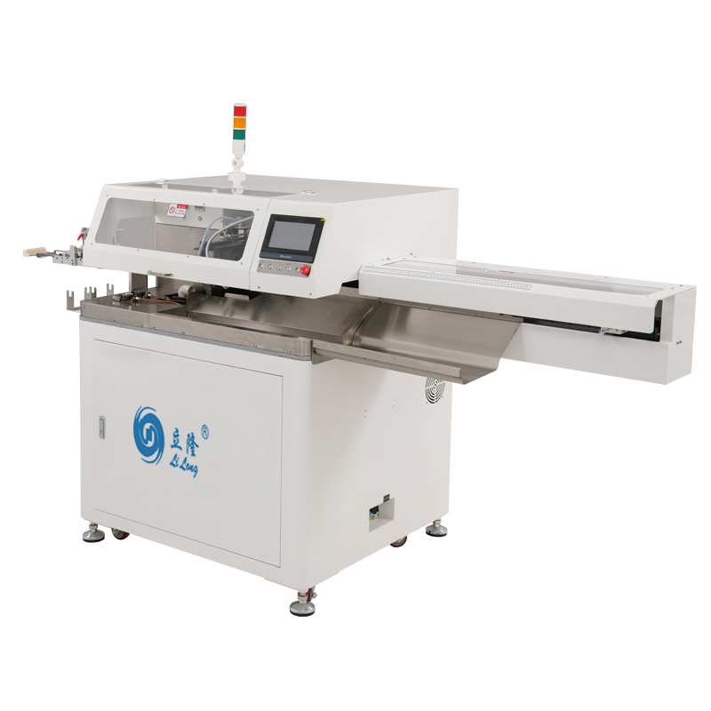

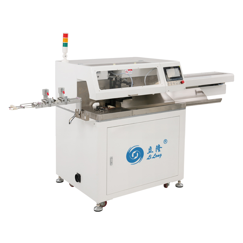

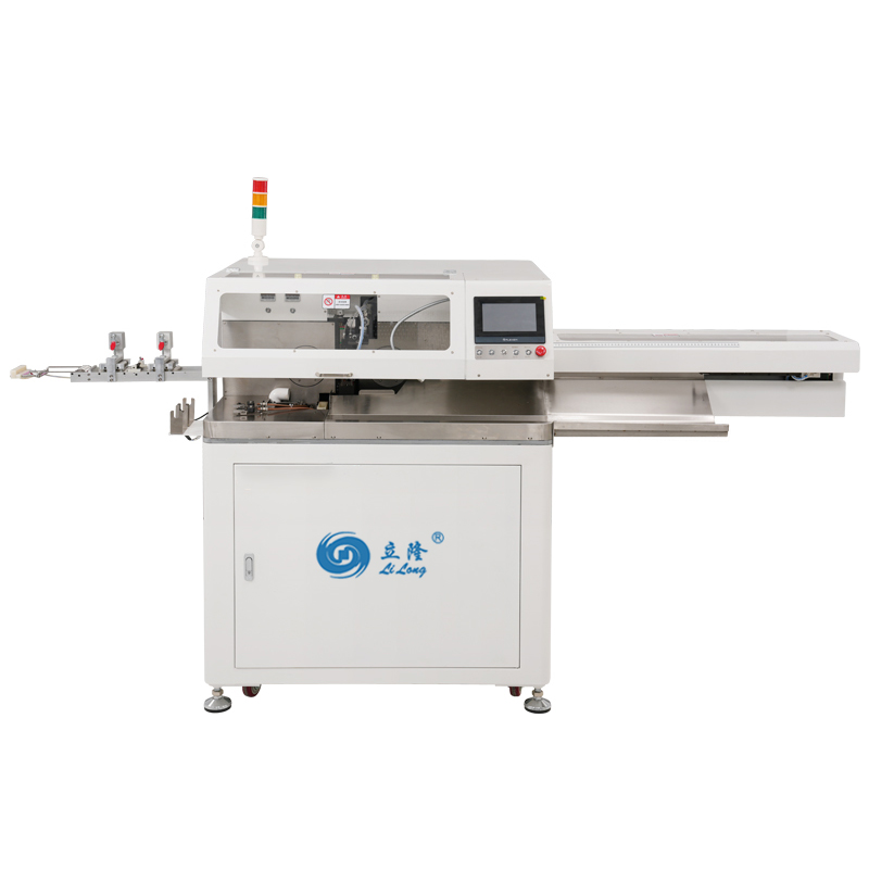

產(chǎn)品特點(diǎn):
LL-558全數(shù)字智能雙頭剝皮扭線沾錫機(jī)以全新的設(shè)計(jì)理念,全封閉式機(jī)臺(tái)設(shè)計(jì)外觀整體美觀又大大提高了操作的安全性,整個(gè)加工范圍都智能化設(shè)計(jì),結(jié)構(gòu)簡單化,加工長度用夾持拉長的方式保證了一次8條加工的效率電線無長短,整機(jī)采用伺服馬達(dá)驅(qū)動(dòng)讓機(jī)器更穩(wěn)定和更...
立即咨詢 立即咨詢
聯(lián)系熱線 13437396595
LL-558全數(shù)字智能雙頭剝皮扭線沾錫機(jī)以全新的設(shè)計(jì)理念,全封閉式機(jī)臺(tái)設(shè)計(jì)外觀整體美觀又大大提高了操作的安全性,整個(gè)加工范圍都智能化設(shè)計(jì),結(jié)構(gòu)簡單化,加工長度用夾持拉長的方式保證了一次8條加工的效率電線無長短,整機(jī)采用伺服馬達(dá)驅(qū)動(dòng)讓機(jī)器更穩(wěn)定和更精確,以一次加工8根電線的速度達(dá)到12000條/小時(shí)的產(chǎn)能大大的提高了生產(chǎn)效率
設(shè)備參數(shù):
 尺  寸:1000mm*850mm*1600mm
 加工長度:8mm~1000mm(可根據(jù)客戶定制加工長度)
 長度精度:0.1mm
 長度剝皮:A端0~12mm  B端0~15mm
 線徑范圍:AWG30~AWG18
 產(chǎn)  能:加工長度100mm,12000條/小時(shí)
 電氣連接:AC 220V/50Hz
 氣動(dòng)連接:5~6bar(73~87psi)
 檢測裝置:電線有無,電線過負(fù)荷,壓力降低,;
 驅(qū)動(dòng)裝置:全伺服電機(jī)驅(qū)動(dòng)(品牌:三菱)
 控制部分:總線伺服是信捷PLC運(yùn)動(dòng)控制
