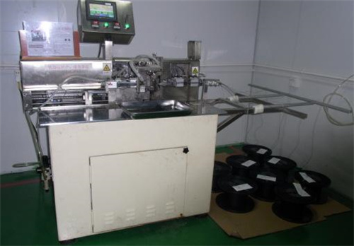

全自動沾錫機,三度空間全面調(diào)節(jié),烙鐵和錫線不需要假作業(yè)人員的手,它完全代替你的雙手,手臂可以調(diào)節(jié)到你想要的任意焊接位置。下面,小編給大家簡單介紹下全自動沾錫機的基本知識。
全自動沾錫機
全自動送錫系統(tǒng):輕輕踩踏腳踏開關(guān),錫線自動、定速、定量地伸入烙鐵頭。
溫度:手動數(shù)字溫度設定一目了然,采用自動恒溫控制方式。
高度可靠的金屬防靜電模式設計,焊接敏感組件更安全。輕便靈活,不占空間,溫度,送錫速度,錫點大小可調(diào)。操作初學者2小時熟練,可節(jié)省50%的人力。
為了健康,請使用環(huán)保無鉛錫線。全自動沾錫機特別適用于各種電子連接器、LED燈串、視頻音頻線插頭。
全自動沾錫機的操作注意事項如下:
檢查機臺部件是否松動,氣動部件是否漏氣。
試運轉(zhuǎn)機器,檢查機器運轉(zhuǎn)是否正常,是否有異常聲音。
打開電源,檢查電源指示是否正常,機臺是否漏電。
確認裁剪的線材是否與作業(yè)指導書指定的一致。
進線輪提升旋鈕:剝線機穿線時提升進線輪,順時針旋轉(zhuǎn)旋鈕提升進線輪,順利通過線材工作時放下進線輪逆時針旋轉(zhuǎn)旋鈕,放下進線輪,按壓線材。
線輪間隙調(diào)節(jié)旋鈕:為剝線機調(diào)節(jié)線輪間隙,上旋轉(zhuǎn)間隙增大,下旋轉(zhuǎn)間隙減小根據(jù)線材粗細調(diào)節(jié)。
